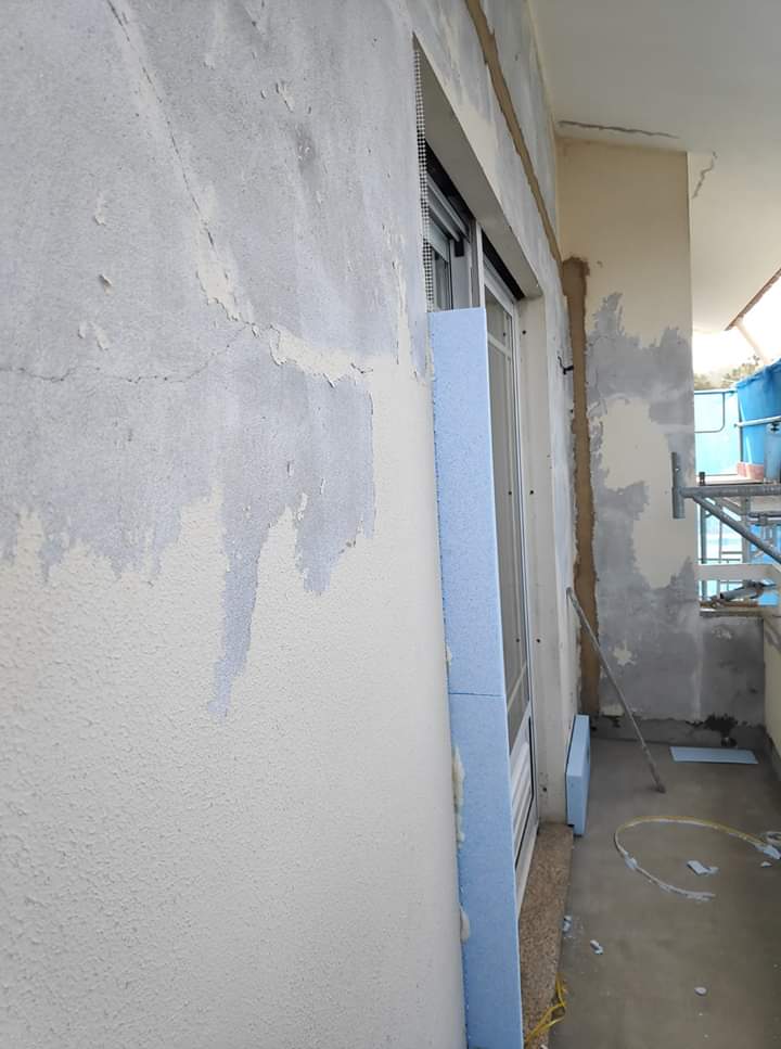

Características da Obra:
Reabilitação da casa existente, com algumas fissuras no reboco e sem alterações na caixilharia.

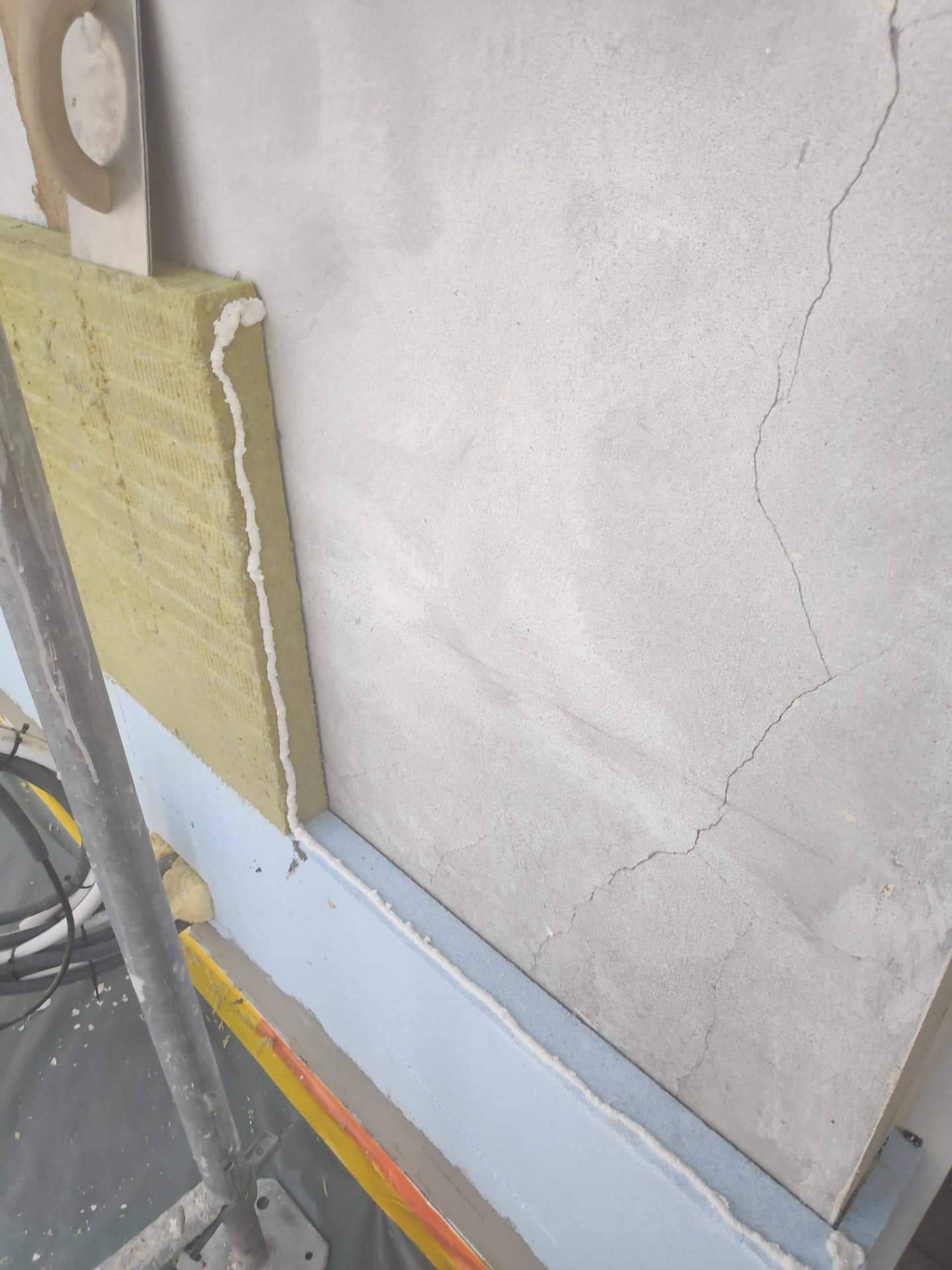

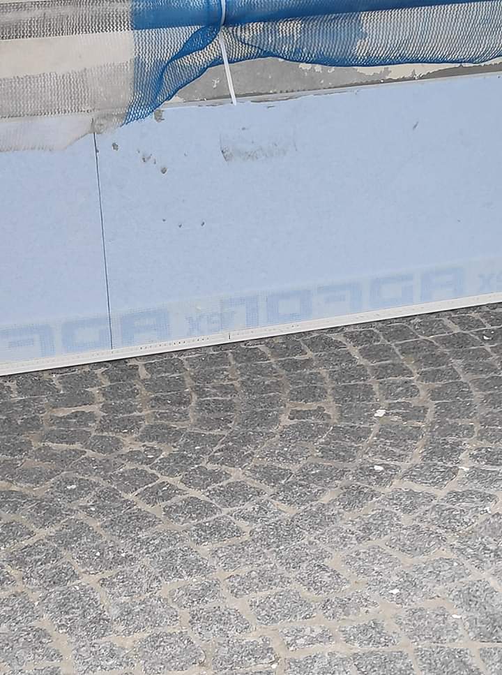

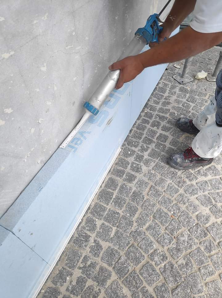

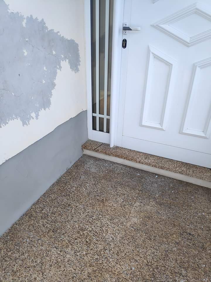

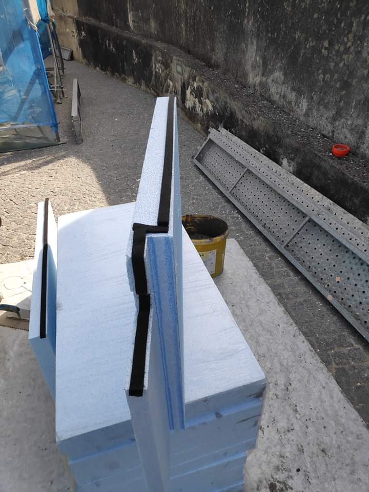

Numa primeira fase, depois das paredes lavadas para garantir a aderência, as zonas encostadas ao pavimento, foram previamente impermealizadas com Atlas Woder S.
No arranque, foi utilizada a placa de isolamento Atlas EPS Hydro

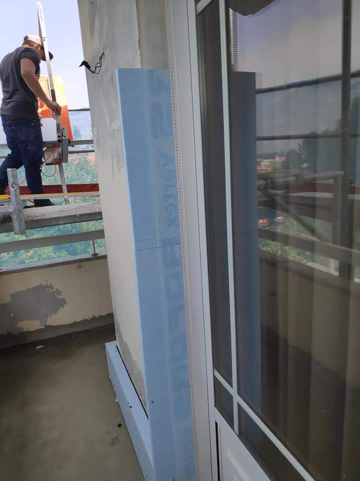

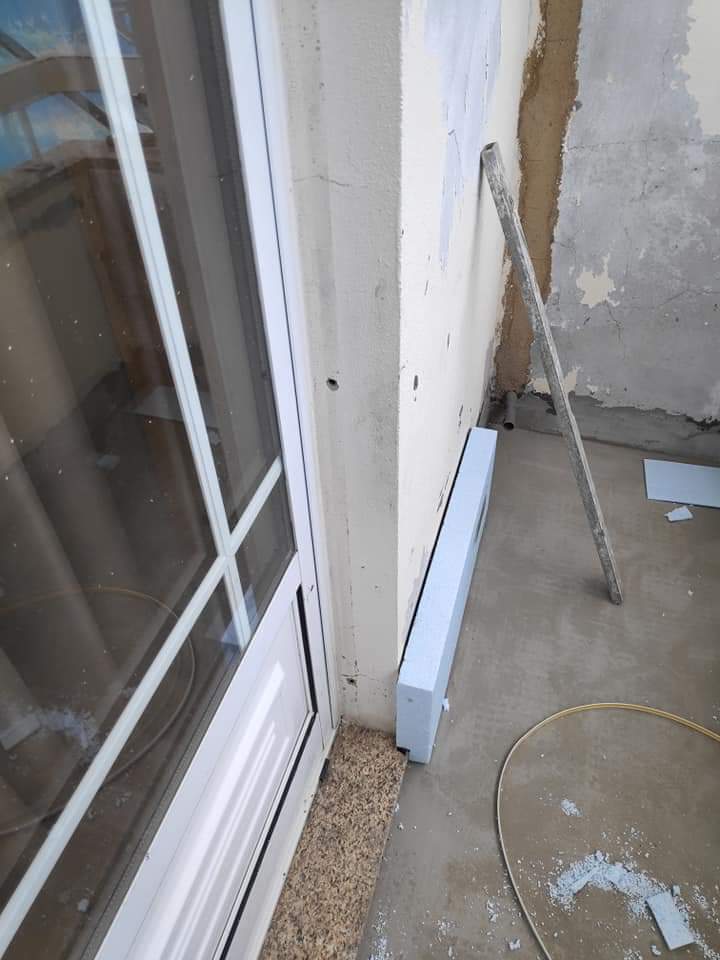

Da mesma forma, o remate à caixilharia existente também foi feito com as mesmas placas

Pormenor da aplicação da espuma comprimida para remate da placa de isolamento à caixilharia

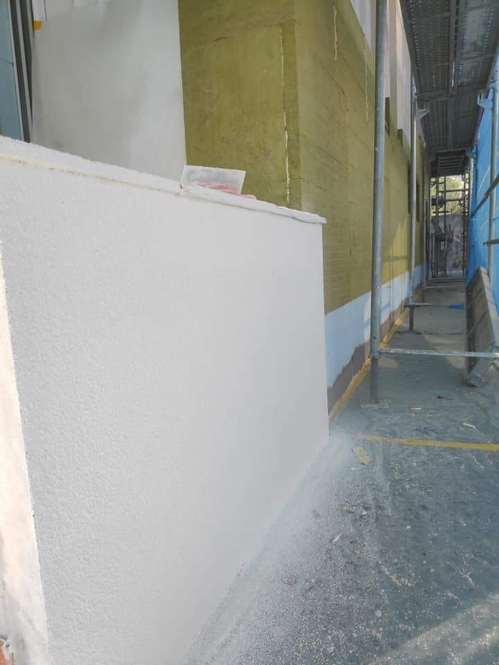

Pormenor da ligação entre as placas de EPS Hydro e as placas Isopanel.
Foi utilizada a espuma não expansível Izohan
Para colar as placas, argamassa Atlas Rocker

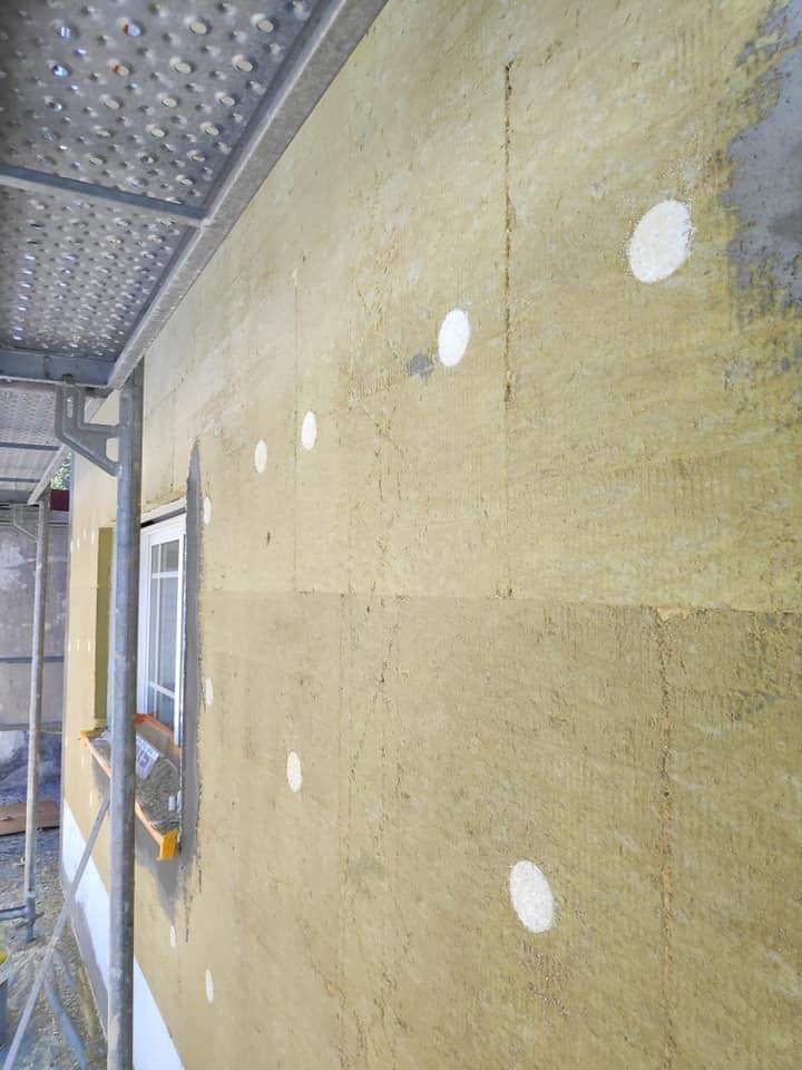

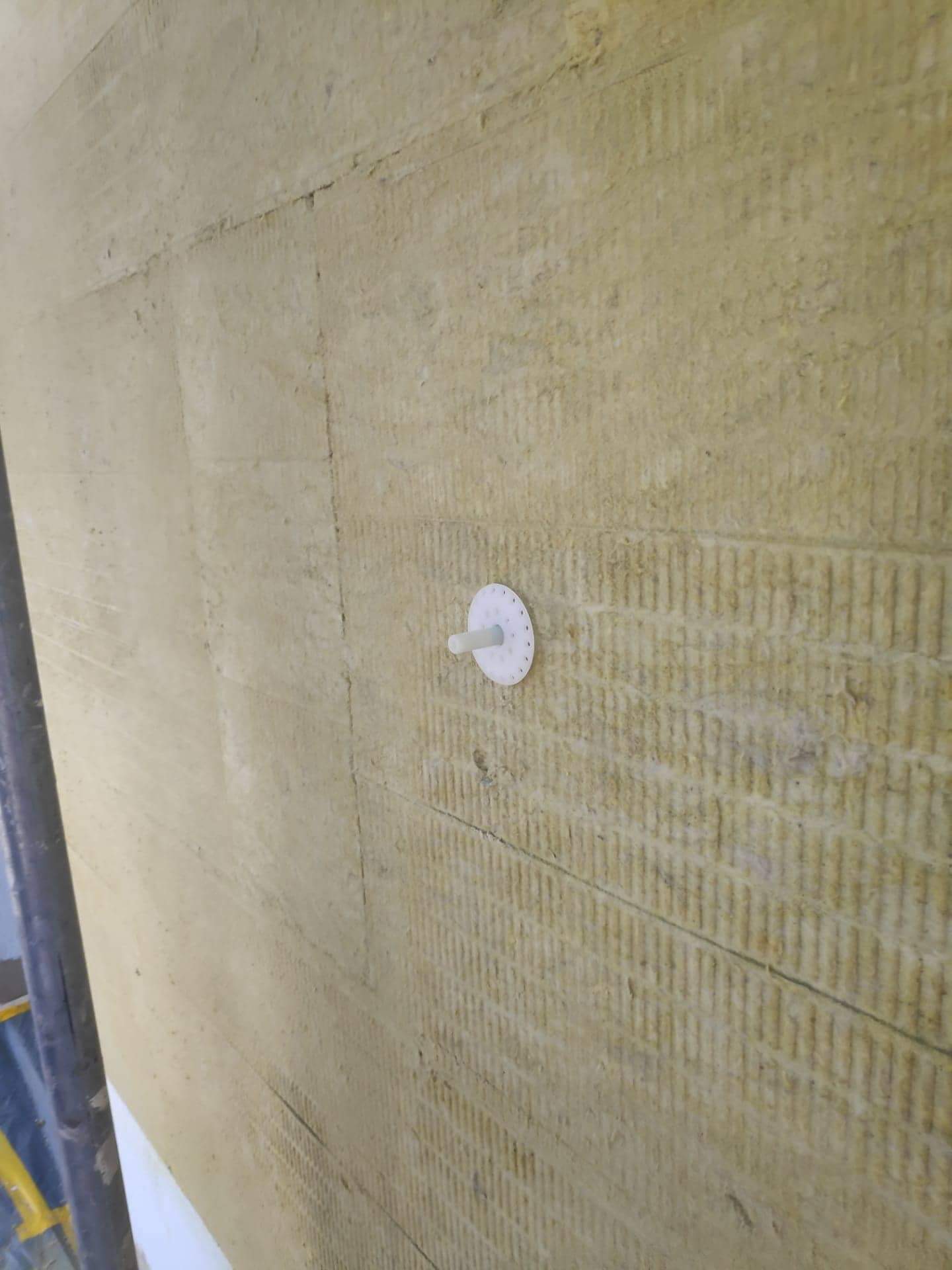

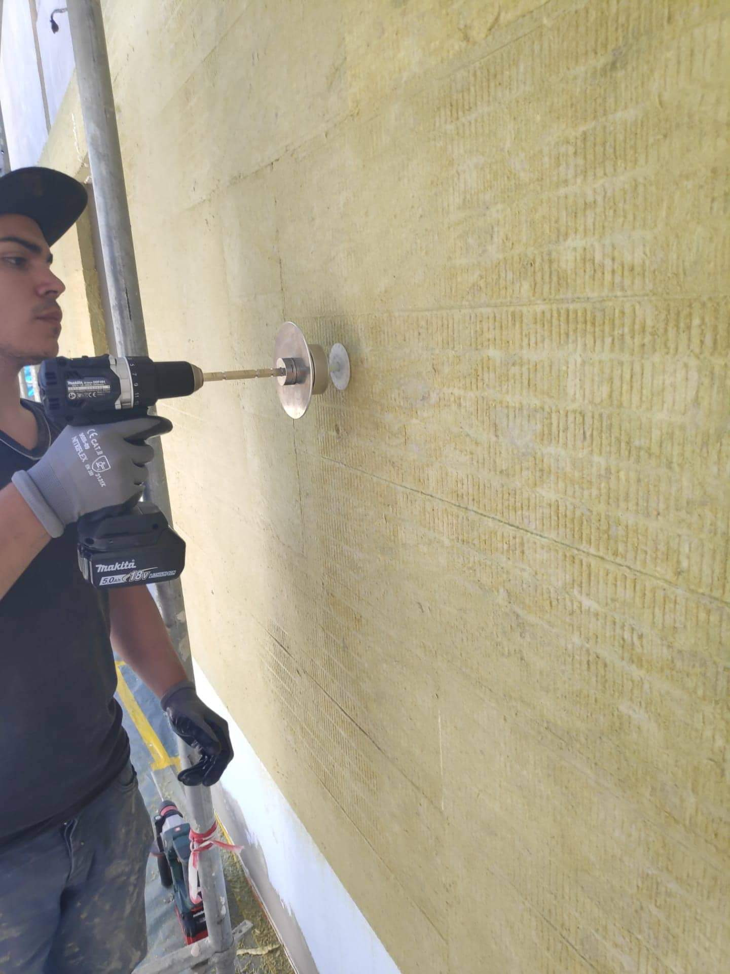

Para a ancoragem das placas foi utilizada bucha com prego metálico
Isoroc Portugal
  • User Senior
    • Mensagens: 104
    • Concordo/Discordo: +4/-0
Após a aplicação da bucha, o espaço foi preenchido com um acessório em EPS
